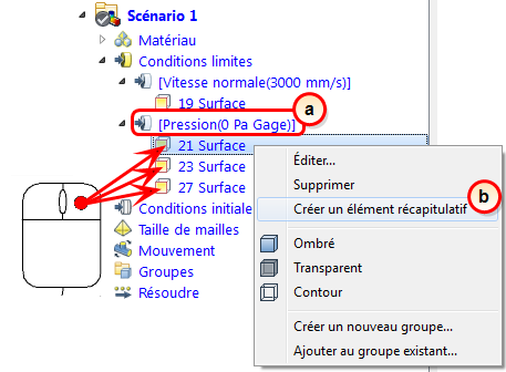

Prédéfinissez les plans récapitulatifs au niveau des sorties :
- Développez les conditions limites Pression sous la branche Conditions limites pour la la barre d'étude de conception.
- Cliquez avec le bouton droit sur chaque branche de surface et cliquez sur Créer un élément récapitulatif.
Remarque : Cette étape nous permet de comparer les débits de sortie une fois que les scénarios ont été exécutés.
