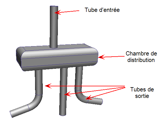

La géométrie comprend un tube d'entrée, trois tubes de sortie et une chambre de distribution :
Notre objectif consiste à comprendre les effets de la suppression de l'un des ports de sortie. Après avoir exécuté le scénario initial, nous allons cloner la conception, revenir au modèle de CAO pour supprimer la sortie et mettre à jour la nouvelle conception.
Dans la deuxième conception de cette étude, nous allons supprimer le tube de sortie du milieu, puis comparer la distribution d'écoulement ainsi obtenue à celle de la conception d'origine. Nous allons utiliser le Centre de révision des conceptions pour étudier les effets de la suppression de la sortie sur l'écoulement et le tableau Valeurs critiques pour évaluer l'effet sur les débits d'écoulement et pour effectuer le tracé des données.
