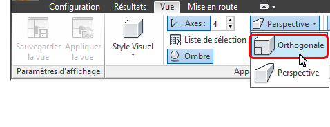

Remarque : Il est nettement plus facile de sélectionner les surfaces des ailettes si le contrôle Projection en perspective est désactivé lorsque le modèle est affiché. Si ce contrôle est désactivé, le modèle est similaire à celui-ci. Veuillez noter que l'arête inférieure de l'espace d'air entre chaque ailette est visible :
Dans le cas contraire, cliquez sur Perspective et sélectionnez Orthogonale
