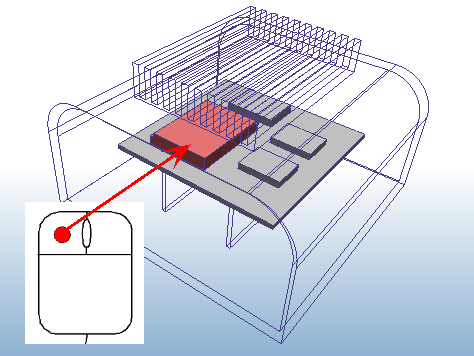

Sélectionnez la pièce de l'émetteur-récepteur.
Ouvrez la boîte de dialogue d'édition rapide Conditions limites en appliquant l'UNE des méthodes suivantes :
Type = Génération de chaleur totale
Unités = W
Génération de chaleur totale = 8
Cliquez sur Appliquer .
