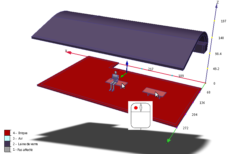

Les deux bancs dans le hall d'exposition sont en bois et nous allons dans cette étape affecter le matériau bois aux bancs.
Remarque : Les pièces Mur et Air doivent toujours être masquées, ce qui facilite l'accès aux bancs. Si ce n'est pas le cas, il vous suffit de les masquer en cliquant avec la touche centrale. De ce fait, il est plus facile de sélectionner les bancs.
1. Sélectionnez les deux bancs en cliquant dessus avec le bouton gauche de la souris.

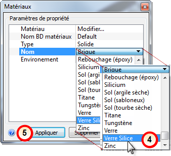

2. Cliquer sur Modifier dans le panneau contextuel Matériaux.
3. Pour modifier le matériau :
- a. Dans la boîte de dialogue d'édition rapide Matériaux, cliquez sur le menu Type.
- b. SélectionnezSolide.
4. A partir du menu Nom, sélectionnez Conifère.
5. Cliquez sur Appliquer.

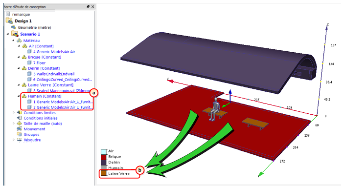

A quoi cela devrait ressembler ...
6. Pour vérifier que le matériau bois est affectée correctement, vérifiez la barre Etude de conception et la couleur des pièces :
- a. Dans la barre Etude de conception, vérifiez le paramètre de matériau des parties Conifère.
- b. Les bancs doivent être marron correspondant à la couleur Conifère dans la légende.
Remarque : Lorsque tout est correct, passez à l'étape suivante. S'il y a un problème, le moment est opportun pour le résoudre.
