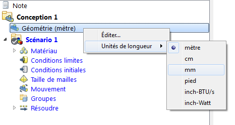

Si vous effectuez le lancement à partir d'autres outils de CAO ou du bureau, changez les unités de longueur à mm en cliquant avec le bouton droit de la souris sur la branche Géométrie de la barre d’étude de conception :

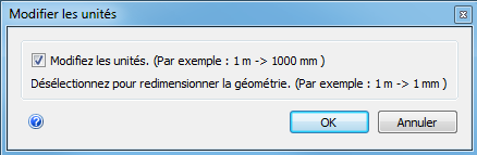

Dans la boîte de dialogue Modifier les unités, conservez la case Modifier les unités cochée et cliquez sur OK :
Remarque : Cette boîte de dialogue ne s'affiche pas lorsque vous effectuez le lancement en utilisant la méthode Mechanica à partir de Pro/Engineer.
