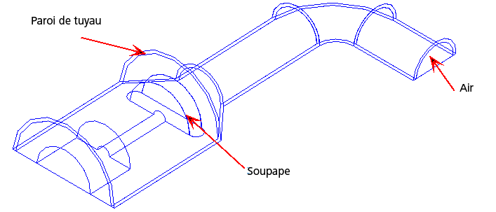

Dans ce didacticiel, nous allons simuler un mouvement linéaire en fonction de l'écoulement dans le clapet anti-retour axial pour déterminer la distance d'ouverture du clapet pour un débit donné de l'eau.
Les extrémités sont fermées dans l'outil de CAO, ce provoque la création automatique du volume d'écoulement. Veuillez remarquer qu'une autre stratégie de CAO consisterait à omettre les fermetures dans l'outil de CAO et à créer le volume interne à l'aide des outils de géométrie Remplissage des cavités dans Autodesk Simulation CFD.
Un ressort assure une résistance sur la soupape et la maintient fermée tant que le débit reste au dessous d'une certain seuil. Lorsque le débit augmente, la soupape s'ouvre alors que les forces hydrodynamiques éliminent la force résistive du ressort.
Dans le cadre de la configuration, nous définissons la position initiale de la soupape, les limites de déplacement de la soupape et les paramètres du ressort de résistance.
