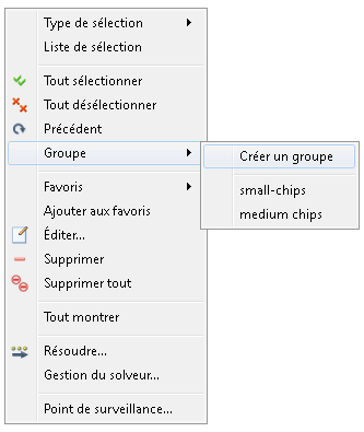

Remarque : Pour le groupe des pièces de cartes de circuits imprimés, nous utilisons la méthode de Sélection directe .
Masquez le coulage et les pièces Air.
Sélectionnez les trois pièces de cartes de circuits imprimés.
Cliquez avec le bouton droit de la souris et sélectionnez Groupe > Créer un groupe dans le menu
Entrez PCB (cartes de circuits imprimés) comme nom du groupe. Conservez le réglage Géométrique pour le Type de groupe.
Cliquez sur OK .
Remarque : Le groupe de cartes de circuits imprimés est créé et rempli avec les trois pièces de cartes sélectionnées.
