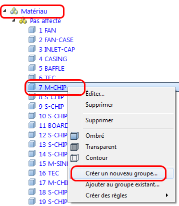

Remarque : Pour le groupe de puces moyennes, nous allons sélectionner les composants à partir de la barre Etude de conception.
Dans la barre Etude de conception, développez la branche Matériau . Cliquez avec le bouton droit sur les composants intitulés Puce M et sélectionnez Créer un nouveau groupe.
Dans la boîte de dialogue Ajouter au groupe, entrez "puces moyennes" comme nom du groupe. Conservez le réglage Géométrique pour le Type .
Cliquez sur OK .

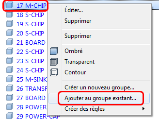

Cliquez avec le bouton droit sur l'autre composant PUCE M de la liste et sélectionnez Ajouter au groupe existant.
Sélectionnez le groupe medium chips (puces moyennes).
Cliquez sur OK .
