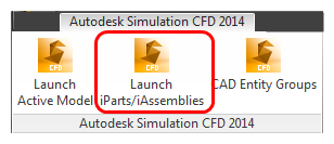

Cliquez sur la commande dans le ruban ou le menu Autodesk Simulation CFD pour lancer la suite de conception :
Autodesk® Inventor :
SolidWorks : configurations multiples
PTC Creo (Pro/Engineer) : lancement des instances

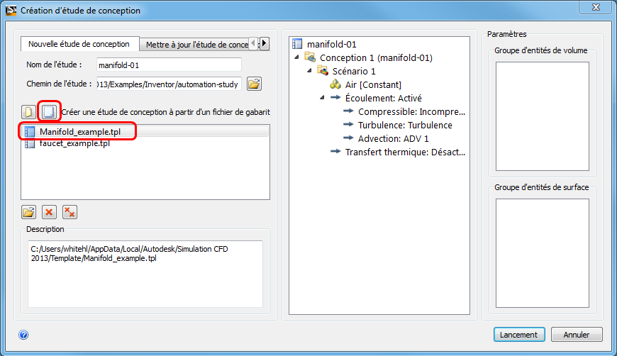

Sélectionnez les quatre conceptions et cliquez sur Lancer .
Remarque : Lors de l'écriture de chaque conception dans la Création d'étude de conception, elle s'affiche dans l'outil de CAO. Ce processus peut prendre quelques minutes.
Cliquez sur l'icône Créer à partir du gabarit et sélectionnez Manifold_example.tpl.
Pour en savoir plus sur la Création d'étude de conception...
