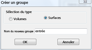

Cliquez sur l'élément Groupe d'entités CAO du panneau Autodesk Simulation CFD.
Cliquez sur Créer un groupe.
Sélectionnez Surfaces . Entrez "Inlet" comme nom du groupe.
Cliquez sur OK .

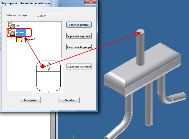

Cliquez sur le groupe inlet et sélectionnez la surface d'entrée.

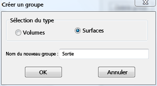

Remarque : Créez le groupe Outlet :
Sélectionnez Surfaces . Entrez "Outlet" comme nom du groupe.
Cliquez sur OK .

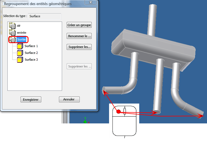

Cliquez sur le groupe Outlet et sélectionnez les trois surfaces de sortie.
Remarque : Vous devrez peut-être pivoter légèrement le modèle pour sélectionner les trois surfaces.
