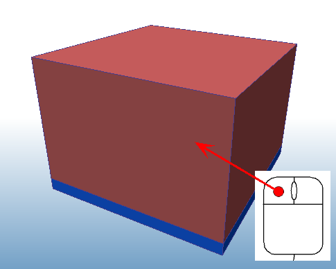

Sélectionnez les deux pièces d'écoulement

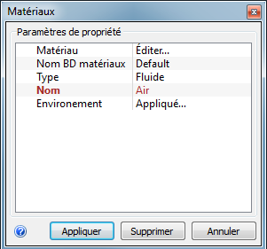

Ouvrez la boîte de dialogue d'édition rapide Matériaux en appliquant l'UNE des méthodes suivantes :
Dans la boîte de dialogue d'édition rapide de matériaux, Type = Fluide
Nom = Air

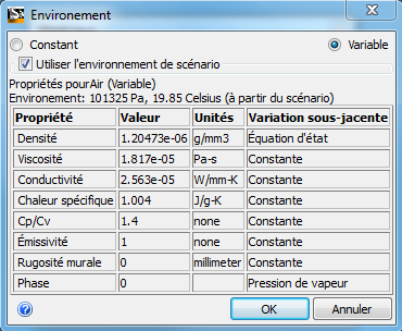

Pour autoriser la variation des propriétés de l'air en fonction de la pression, cliquez sur Modifier... sur la ligne Environnement . Dans la boîte de dialogue Environnement, sélectionnez Variable et cliquez sur OK.
Cliquez sur Appliquer .
