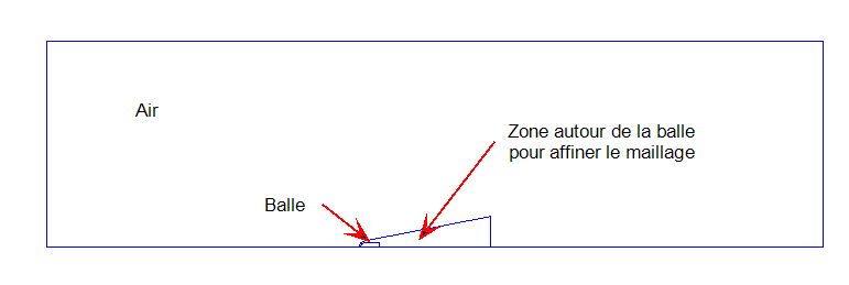

La balle est immergée dans un grand volume d'air, en respectant les techniques recommandées pour l'écoulement externe à grande vitesse. Une sous-zone entoure la balle pour faciliter l'application du maillage dans la zone de l'onde de choc et dans le sillage.
Voici la géométrie de simulation :
Vue en gros plan de la balle :
La géométrie est axisymétrique autour de l'axe x. La maille est très fine près du corps afin de capturer les forts gradients et beaucoup plus grossière vers la limite du champ éloigné.
La limite du champ éloigné couvre environ 50 longueurs de corde à partir du corps. Les conditions limites sont éloignées du corps afin de minimiser leur influence directe sur l'écoulement à proximité du corps.
