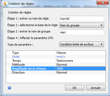

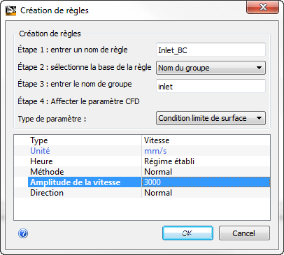

Remarque : Pour créer une règle pour la condition limite d'entrée :
Cliquez sur ***Cliquer pour créer une règle***
Etape 1 : Spécifiez Inlet_BC comme nom de la règle
Etape 2 : Définissez Nom du groupe comme base de la règle
Etape 3 : Spécifiez Entrée comme nom du groupe
Etape 4 : Sélectionnez Condition limite de surface comme Type de paramètre
Type = Vitesse
Unités = mm/s
Amplitude de la vitesse = 3000
Cliquez sur OK .

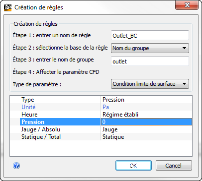

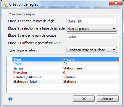

Remarque : Pour créer une règle pour la condition limite de sortie :
Etape 1 : Spécifiez Outlet_BC comme nom de la règle
Etape 3 : Spécifiez Sortie comme nom du groupe
Type = Pression
Unité = Pa ; pression = 0
Cliquez sur OK .

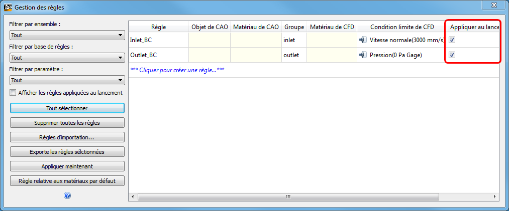

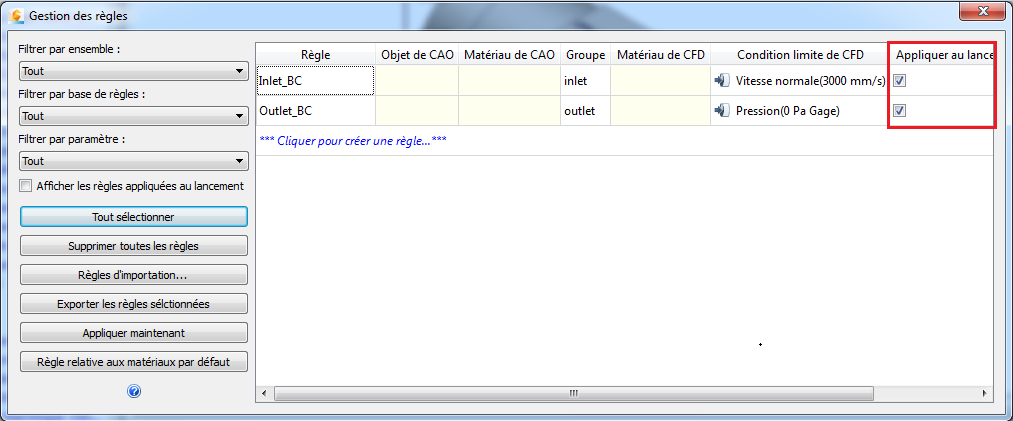

Cochez la case Appliquer au lancement pour les deux règles.
Fermez la boîte de dialogue Gestion des règles.
