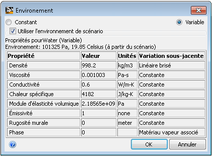

Pour autoriser les variations de densité, cliquez sur Définir... sur la ligne Environnement. Dans la boîte de dialogue d'environnement du matériau, sélectionnez Variable et cliquez sur OK .
Cliquez sur Appliquer .
Remarque : Il ne s'agit pas d'une analyse de flottabilité, mais le fait d'autoriser des variations de densité améliorera la stabilité de la solution.
