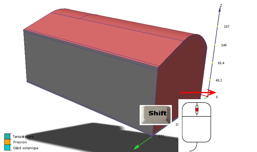

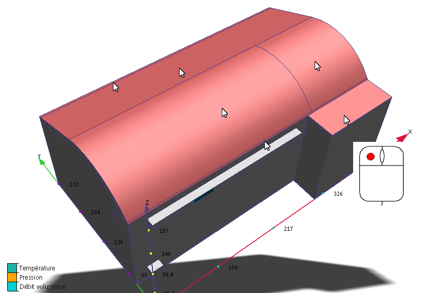

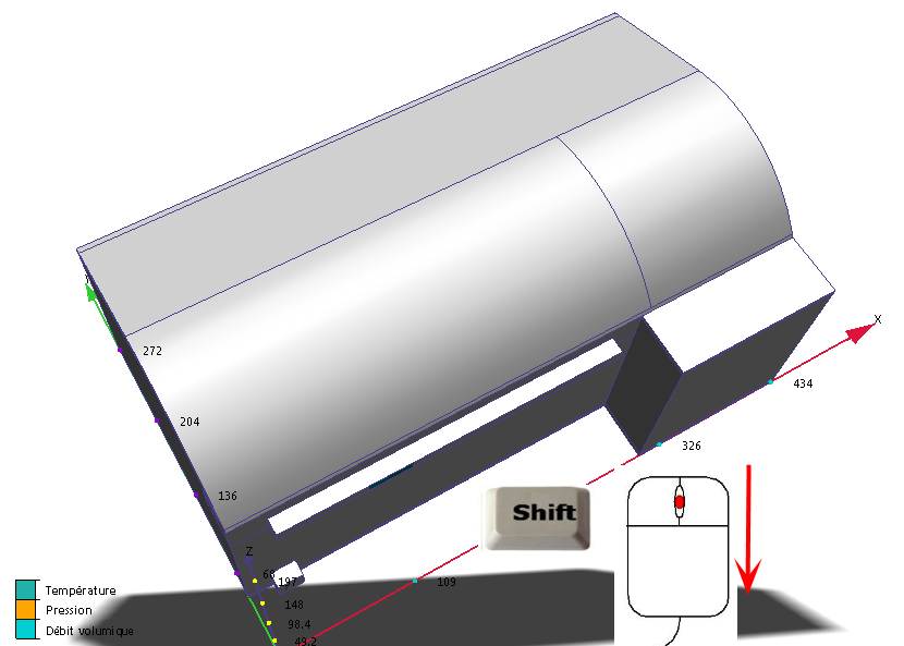

1. Faites pivoter le modèle de manière à afficher les surfaces du toit.
(Pour faire pivoter, maintenez la touche Maj enfoncée, appuyez sur le bouton central de la souris et déplacez la souris.)
2. Sélectionnez les six surfaces du toit.
Remarque : N'oubliez pas les petites surfaces sur les côtés longs du toit !

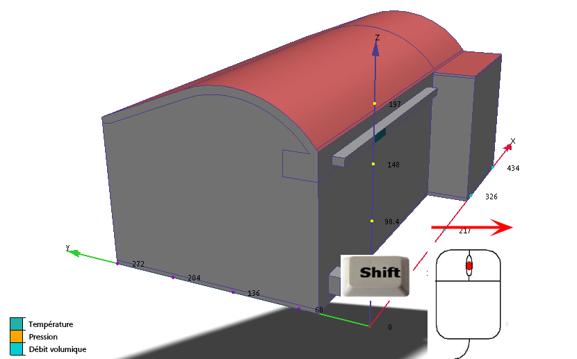

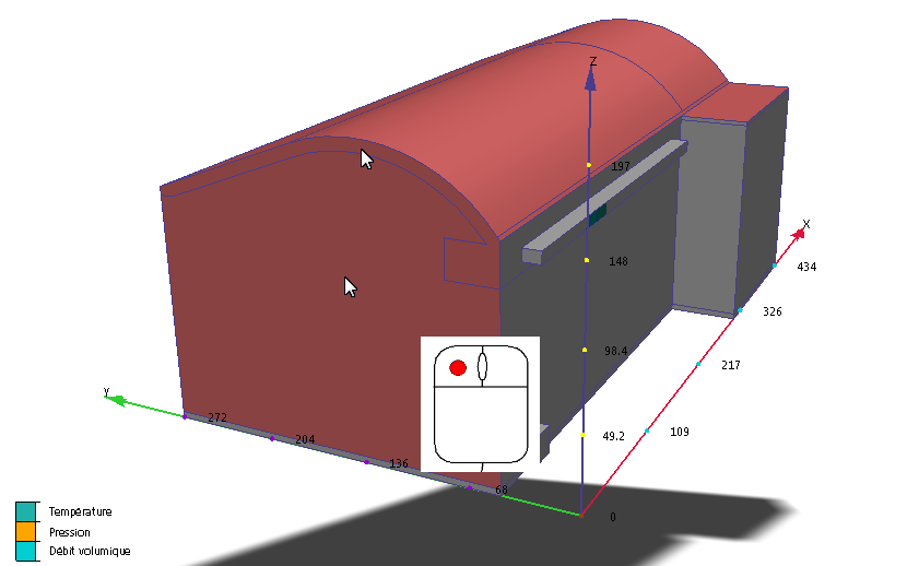

3. Faites pivoter le modèle de manière à afficher les surfaces sur le côté gauche.
4. Sélectionnez les deux surfaces sur ce côté.

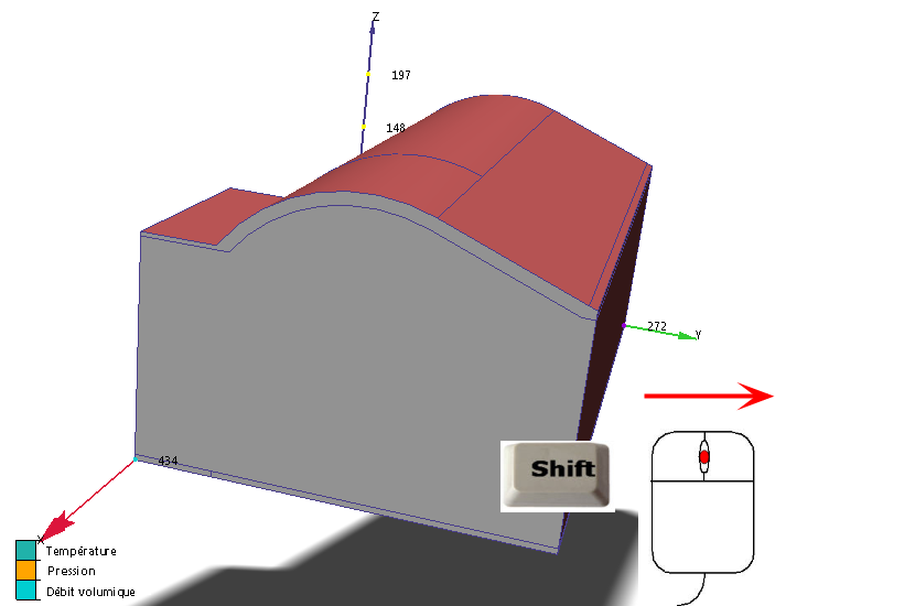

5. Faites pivoter le modèle de manière à afficher les surfaces sur la partie avant (opposée au système d'alimentation et de retour) du hall.
6. Sélectionnez les deux surfaces sur ce côté.

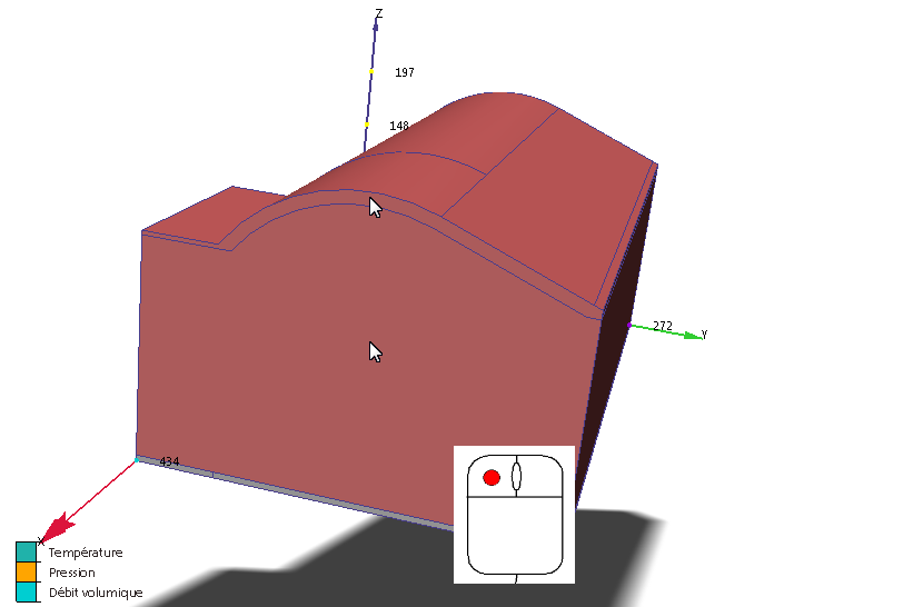

7. Faites pivoter le modèle de manière à afficher les surfaces sur l'autre petit côté.
8. Sélectionnez les deux surfaces finales.
Remarque : Vous devez disposer de douze surfaces sélectionnées...

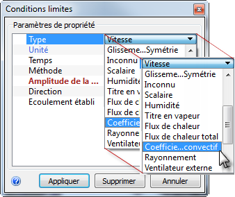

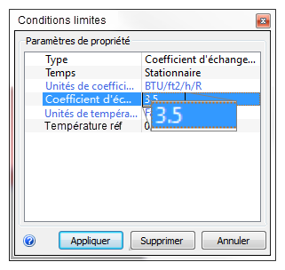

9. Cliquez sur Modifier dans le groupe de fonctions contextuel Conditions limites :
10. Dans la rangée Type, sélectionnez Coefficient de transmission superficielle.
Remarque : Vous devez faire défiler la liste jusqu'à un point proche de la fin...
Remarque : Il s'agit de l'équivalent d'une valeur U.

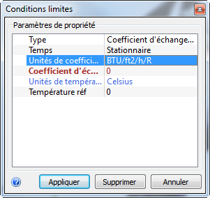

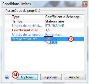

11. Dans la rangée Unité, vérifiez que BTU/ft2/hr/R est sélectionné.
12. Dans la rangée Coefficient de transmission superficielle, entrez 3.5.
Remarque : Vérifiez que les unités de température sont les degrés Fahrenheit.
13. Dans la rangée Température réf, entrez 100.
14. Cliquez sur Appliquer .
Il devrait ressembler à...

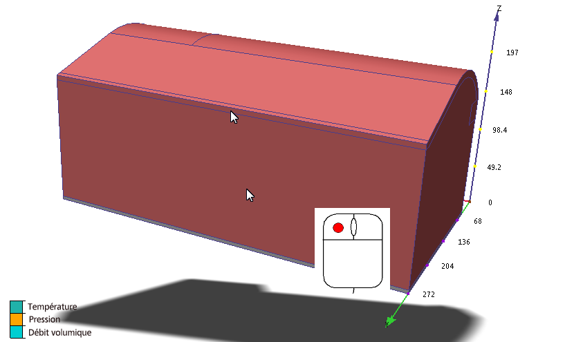

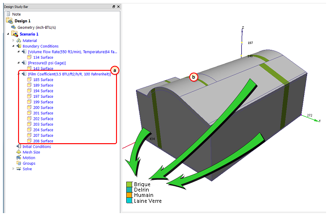

15. Pour vérifier que la condition aux limites du coefficient de transmission superficielle est correctement appliquée à la surface extérieure, vérifiez la barre Etude de conception et la bande de couleur sur les surfaces :
Remarque : Il est conseillé de faire pivoter le modèle de manière à vérifier tous les côtés du hall d'exposition.
