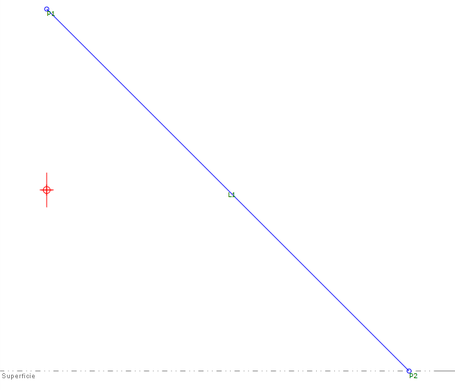

Per vedere esempi dell'utilizzo di questo elemento di geometria, aprire il seguente file PKT di esempio:
Set Output Parameter Example.pkt
Nel PKT di esempio, P2 viene disegnato sulla superficie ad un valore Delta X da P1. L'elemento
Set Output Parameter utilizza una chiamata API che consente di ottenere il valore della pendenza da L1. Il valore della pendenza può quindi essere utilizzato come parametro di input da un altro componente sezione tipo.
