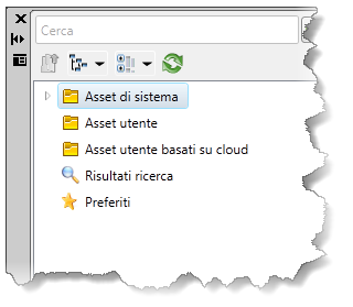

Browser asset
Il Browser asset consente di accedere ad Asset di sistema, Asset utente, Asset basati su cloud e ai risultati di ricerca degli asset.
| Accesso: | Scheda Factory > gruppo Strumenti, fare clic su Tavolozze e quindi su Browser asset . |
Il Browser asset è costituito dai seguenti elementi:
| Cerca | Inserire il nome dell'asset che si sta cercando. L'elenco dei risultati si restringe con l'immissione di un numero maggiore di caratteri. Maggiore sarà il numero di caratteri specificato, e più preciso diventerà l'elenco. |
Fare clic per iniziare la ricerca utilizzando la frase immessa. |
Sono disponibili due stili di visualizzazione del browser, Struttura e Miniatura. Fare clic sulla freccia rivolta verso il basso sul menu a discesa Vista miniature/struttura per selezionare il metodo di visualizzazione preferito. |
Fare clic per visualizzare un menu a discesa contenente opzioni per l'ordinamento degli asset in base al tipo, al nome o alla data di modifica. È possibile organizzare gli asset in ordine crescente (impostazione di default) o decrescente. |
Aggiornare il contenuto del browser. |
Indica il numero di variazioni disponibili di una Variante asset creata in Inventor Factory. |

Browser asset consente di accedere a tutti i livelli degli asset della fabbrica, in modo da semplificare la navigazione. È visibile solo quando lo stile di visualizzazione è impostato su Miniatura. |
