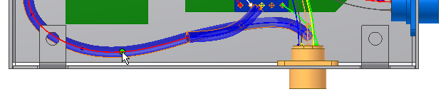

Inserimento dei punti di riferimento del segmento
Inserire punti aggiuntivi per un maggiore controllo sulla forma del segmento in alcune aree.
  1. Nel browser o nella finestra grafica, fare clic con il pulsante destro sul segmento 2 e selezionare Aggiungi punti dal menu contestuale.
  2. Posizionare il cursore sull'area del segmento visualizzata nell'illustrazione.
    Quando si sposta il cursore sul segmento, la traiettoria e i punti di riferimento vengono evidenziati.
  3. Fare clic sulla traiettoria per aggiungere il punto.
    Il punto viene aggiunto e il segmento ricalcolato.
  4. Fare clic con il pulsante destro del mouse e scegliere Fine.
