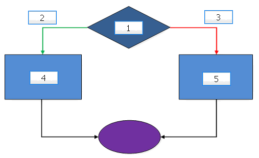

Istruzione If-Then-Else in iLogic
Nell'istruzione If-Then-Else viene eseguita una serie di azioni se la condizione è vera, un'altra serie se la condizione è falsa:
(1) Condizione (2) Vero (3) Falso (4) Se la condizione è vera vengono eseguite queste istruzioni (5) Se la condizione è falsa vengono eseguite queste istruzioni
Dopo l'esecuzione delle istruzioni associate alla condizione vera o falsa, il controllo del programma riprende con l'istruzione successiva.

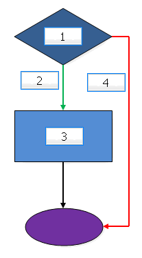

Istruzione If-Then in iLogic
In un'istruzione If-Then-Else, viene eseguita un'azione indipendentemente dal fatto che la condizione sia true o false. Tuttavia, talvolta è necessario eseguire un'azione o una serie di azioni solo se una condizione è true, e nessuna azione se la condizione è false:
(1) Condizione (2) Vero (3) Se la condizione è vera, eseguire queste istruzioni (4) Falso
È possibile omettere la parte Else della struttura If del blocco. Ad esempio:

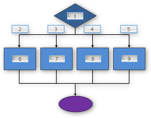

Struttura Case nelle istruzioni condizionali in iLogic
La struttura Case consente di scegliere tra più di due alternative:
(1) Case per il codice operazione alternativa (2) Case "1" (3) Case "2" (4) Case "3" (5) Case Else (6) Operazione alternativa se il codice è ="1" (7) Operazione alternativa se il codice è="2" (8) Operazione alternativa se il codice è="3" (9) Operazione alternativa se il codice non è"1", "2" o "3"
È possibile implementare la struttura Case utilizzando una struttura a blocco esteso If o la struttura dell'istruzione Select Case.
