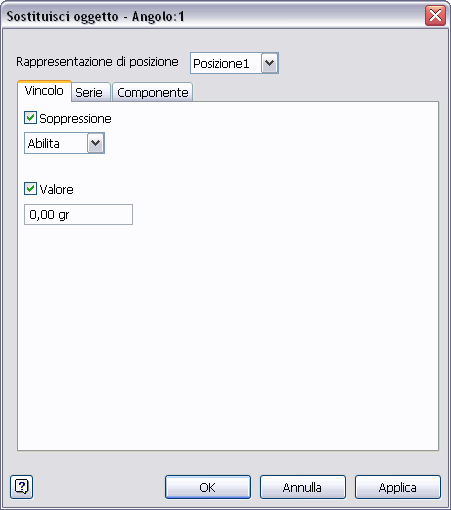

Fare clic con il pulsante destro del mouse sul vincolo
Angle SHAFT TURN (180,00 gr)
e scegliere
Sostituisci
Selezionare l'opzione
Soppressione
Verificare che nel menu sia visualizzato
Abilita
Valore
Impostare il valore su
0 gr
Fare clic su
OK
per applicare la sostituzione e chiudere la finestra di dialogo.
