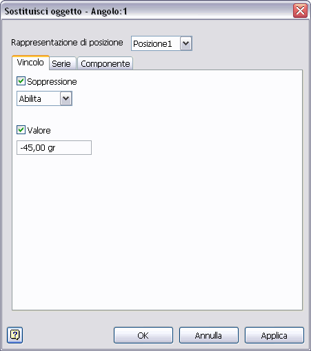

  1. Fare doppio clic sulla rappresentazione di posizione Middle Position (-45 deg) per renderla attiva.
  2. Fare clic con il pulsante destro del mouse sul vincolo Angle SHAFT TURN (180.00 gradi) e selezionare Sostituisci.
  3. Selezionare l'opzione Soppressione.
  4. Verificare che nel menu sia visualizzato Abilita.
  5. Selezionare l'opzione Valore.
  6. Impostare il valore su -45 gr.
  7. Fare clic su OK.
