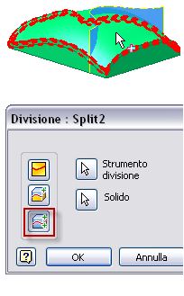

Dividere la parte per creare un terzo corpo solido
Nella sezione successiva si utilizza la nuova superficie per dividere la parte e creare un terzo corpo.
  1. Nel gruppo Modifica, scegliere il comando Dividi.
  2. Nella finestra di dialogo, scegliere l'opzione Divisione solido.
  3. Selezionare la superficie estrusa come Strumento divisione.
  4. Se un solo corpo è visibile in una parte multi-corpo, Inventor consente di selezionare il corpo visibile come solido da includere. Poiché più di un corpo solido è visibile, selezionare il corpo superiore per soddisfare la selezione Solido.
  5. Fare clic su OK per creare il corpo.
    Notare che ora sono presenti tre corpi nella cartella Corpi solidi nel browser.
  6. Espandere la cartella Corpi solidi nel browser.
  7. Fare clic col pulsante destro del mouse su ogni corpo nella cartella e selezionare Proprietà nel menu contestuale. Modificare lo Stile aspetto del corpo assegnando ad ogni corpo un aspetto unico.
