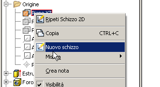

  1. Espandere la cartella Origine nel browser, fare clic con il pulsante destro del mouse sul piano YZ e scegliere Nuovo schizzo dal menu contestuale. Attivare la visibilità per visualizzare il piano YZ nella finestra grafica.
