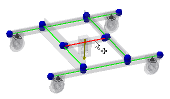

  1. Nel gruppo Carichi fare clic su Forza . Viene visualizzata la finestra di dialogo con il selettore Origine attivo.
  2. Selezionare la trave centrale a cui viene applicata la forza.
  3. Nella finestra di dialogo immettere 500 N per il valore Intensità e 0 gradi per Angolo del piano.

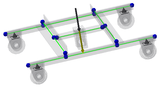

  4. Fare clic sul pulsante Altro per espandere la finestra di dialogo e visualizzare ulteriori controlli necessari per specificare il vettore della forza. Nell'area Offset, selezionare la casella Relativo. È ora possibile posizionare la forza al centro della trave selezionata. Immettere 0,5 nel campo di modifica Offset nella parte superiore della finestra di dialogo. Fare clic su OK per chiudere la finestra di dialogo Forza.
