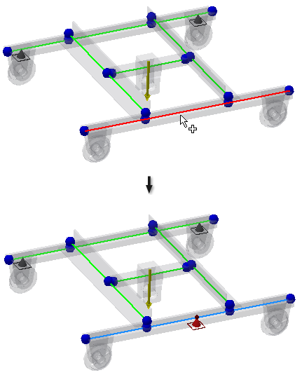

  1. Nel browser selezionare la cartella Vincoli. Fare clic con il pulsante destro del mouse e scegliere Vincolo a snodo sferico.
  2. Selezionare la trave come mostrato nell'immagine seguente. Viene visualizzata l'anteprima del vincolo a snodo sferico.
  3. Nella finestra di dialogo Vincolo a snodo sferico, impostare l'offset su 170 mm, quindi fare clic su OK. Viene applicato il vincolo a snodo sferico.
  4. Inserire il secondo vincolo a nodo sferico per la stessa trave. Nel browser selezionare la cartella Vincoli. Fare clic con il pulsante destro del mouse e scegliere Vincolo a snodo sferico.
  5. Selezionare la stessa trave e impostare l'offset su 2330 mm. Fare clic su OK.

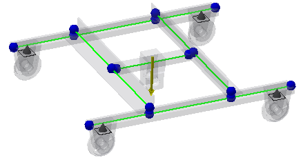

Sono stati applicati tutti i vincoli necessari, pertanto è possibile aggiungere carichi.
