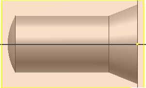

Creazione di un nuovo schizzo
Ora si procederà alla creazione di uno schizzo sul piano di lavoro. In un secondo momento, viene creata una copia speculare dello schizzo lungo l'asse X della parte. Viene utilizzato per tagliare o estrudere parti di materiale dalla lavorazione cilindrica della parte.

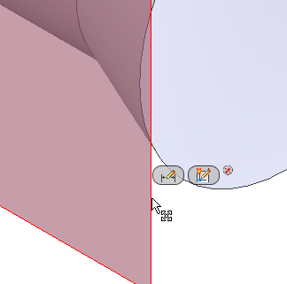

  1. Fare clic su uno dei quattro bordi del piano di lavoro.
  2. Quando viene visualizzata la barra degli strumenti ridotta, fare clic sul secondo pulsante a destra etichettato con la descrizione dei comandi Crea schizzo.
  3. La vista ruota automaticamente in parallelo rispetto al piano XY. Ciò è dovuto al fatto che l'opzione Vista su piano dello schizzo alla creazione dello schizzo nella scheda Schizzo della finestra di dialogo Opzioni applicazione è attiva.
La nuova lavorazione, Schizzo2, viene aggiunta al browser Modello.
