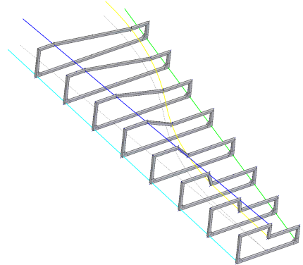

    Nota: Se l'assieme non viene visualizzato come mostrato nell'immagine seguente, fare clic sul pulsante Aggiornamento locale nella scheda Gestione per aggiornare i risultati iCopy.
  4. Esaminare la relazione tra i punti del modello e i punti di riferimento parziale e la ringhiera per vedere l'effetto sui risultati.Chiudere il file. Non salvare le modifiche. L'assieme Target.iam verrà utilizzato successivamente nel corso dell'esercizio di creazione.
