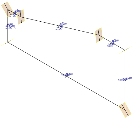

  1. Aprire Skeleton-frame.ipt.
  2. Questo file contiene diversi schizzi, la geometria di lavoro e le lavorazioni di superficie.
    • Lo Schizzo1 contiene la geometria dello scheletro per il modello di scheletro.
    • Gli schizzi dallo Schizzo2 allo Schizzo7 contengono i profili utilizzati per la creazione dei membri telaio.
    • I piani di lavoro vengono utilizzati per posizionare gli schizzi.
    • Lo Schizzo8 viene utilizzato per creare le lavorazioni da SupEstrusione13 a SupEstrusione18.
    • Le lavorazioni da SupEstrusione13 a SupEstrusione18 vengono utilizzate per interrompere le estrusioni per i telai.
  3. Fare clic con il pulsante destro del mouse su Schizzo1 e selezionare Adattività.
