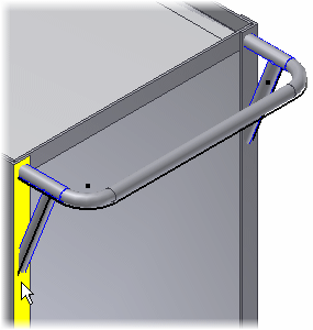

L'operazione successiva vedrà il taglio della tubatura rotonda.
  1. Nella barra multifunzione fare clic sulla scheda Progettazione gruppo Telaio Ritaglia/Estendi .
  2. Selezionare i quattro tubi nel modo illustrato.
  3. Nella finestra di dialogo Ritaglia - Estendi alla faccia, fare clic sul comando Faccia, quindi selezionare la faccia nel modo illustrato.
  4. Fare clic su OK. I tubi verranno tagliati a livello della faccia selezionata.
