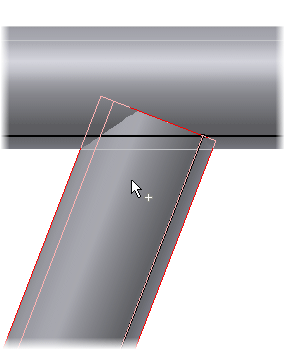

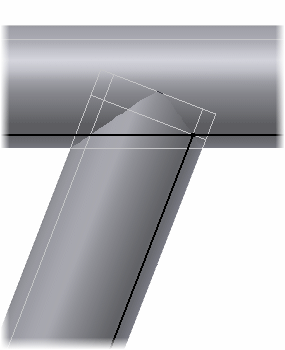

Per prima cosa, è necessario allungare i tubi di sostegno, pertanto è possibile intagliarli per intersecare gli altri tubi.
  1. Nella barra multifunzione fare clic sulla scheda Progettazione gruppo Telaio Allunga/Accorcia .
  2. Selezionare il tubo nel modo illustrato.
  3. Immettere 6 mm nel campo Estensione.
  4. Fare clic su OK.
