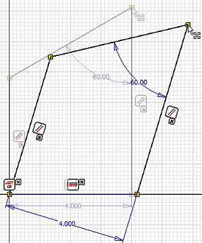

Eliminazione di un vincolo
Facendo clic con il pulsante destro del mouse sull'icona di vincolo visualizzata, è possibile eliminare il vincolo.
  1. Fare clic con il pulsante destro del mouse sull'icona di vincolo perpendicolare nella parte inferiore del segmento della linea verticale più a destra.
  2. Selezionare Elimina per rimuovere il vincolo perpendicolare tra questa linea ed il segmento della linea orizzontale inferiore.
  3. Fare clic sul punto finale più in alto e trascinarlo per osservare il funzionamento della geometria.
    Infine fare clic con il pulsante destro del mouse su un'area vuota dello schizzo e selezionare Nascondi tutti i vincoli per disattivare la visualizzazione delle icone dei vincoli.
