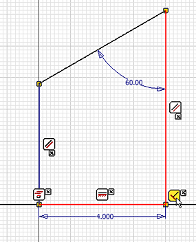

Esame delle relazioni di vincolo
Le icone rappresentano i limiti applicati alla geometria dall'utente o dal sistema durante la creazione della geometria.
Posizionare il mouse sull'icona di vincolo perpendicolare nella parte inferiore del segmento della linea verticale più a destra.
Si noti che le linee perpendicolari vengono evidenziate, insieme all'icona di vincolo. Questa tecnica permette di comprendere la rete di vincoli che governa il funzionamento dello schizzo.
