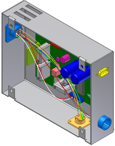

Importare sette wire discreti nell'assieme di cablaggio utilizzando i file di importazione che sono stati già creati. Per visualizzare i contenuti del file, aprire il file in un editor di testo.
gruppo Gestione
Importa dati cablaggio.File di dati cablaggio (.xml o .csv): WireListImport.csv
File di configurazione (.cfg): WireListConfiguration.cfg
Viene visualizzata la finestra di dialogo Dati di cablaggio importati in cui sono elencati gli elementi importati. Per questo esempio non dovrebbero esserci errori. Se esistono degli errori, è possibile fare clic con il pulsante destro sugli elementi in questione per richiamare ulteriori informazioni sul problema e come risolverlo.
Se si desidera, espandere le cartelle della finestra di dialogo Importa dati cablaggio per visualizzare i dettagli dell'importazione.
Una finestra di messaggio visualizza lo stato dell'importazione. Il messaggio indica che sono stati importati sette wire. Nel file di registro sono contenuti i dettagli dell'importazione, compresi eventuali errori o avvisi associati.
