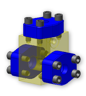

In questa esercitazione, l'assieme che viene costruito è un semplice blocco collettore con raccordi flangia collegati mediante viti a testa incassata.
