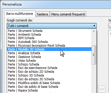

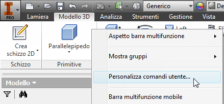

  1. Selezionare la scheda Modello 3D.
  2. Fare clic con il pulsante destro del mouse sul gruppo di schede e selezionare Personalizza comandi utente.
  3. Nella finestra di dialogo, nel menu a discesa Scegli comandi da, fare clic sulla scheda Modello 3D.

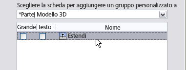

  4. Selezionare il comando Estendi, quindi fare clic su .

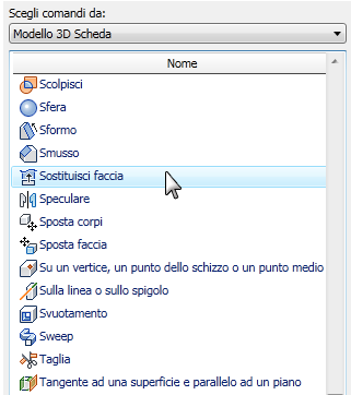

  5. Ripetere l'operazione per i comandi Sostituisci faccia e Ripara corpi.

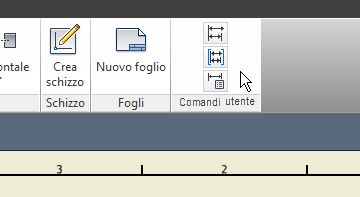

  6. Nella finestra di dialogo Personalizza, fare clic su OK.
Il gruppo Comandi utente contenente i comandi specificati viene aggiunto alla scheda specificata.
