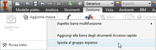

  1. Nella scheda Gestione, fare clic con il pulsante destro del mouse su Ricrea tutto e selezionare Sposta al gruppo espanso.

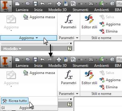

  2. Fare clic sul titolo del gruppo per espandere il gruppo e visualizzare il comando spostato.

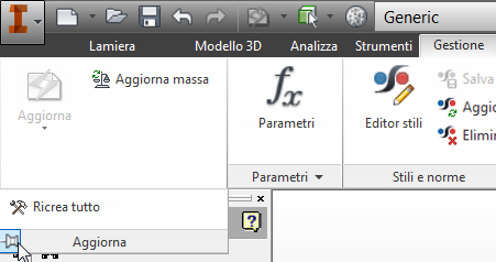

  3. Se necessario, fare clic sull'icona a forma di puntina per fissare il gruppo nello stato espanso.

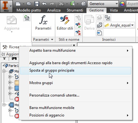

  4. Nel gruppo espanso, fare clic con il pulsante destro del mouse su Ricrea tutto e selezionare Sposta al gruppo principale. Il comando torna nuovamente nel gruppo principale.
