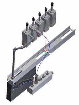

  1. Per aggiungere un nodo intermedio tangente ad uno spigolo circolare sulla trave ad I, spostare il cursore accanto allo spigolo circolare. Lo spigolo circolare viene evidenziato.
    Fare clic per impostare il nodo del tubo flessibile.
  2. Fare clic con il pulsante destro del mouse e scegliere Fine modifica.
    Viene attivato l'ambiente di condutture.

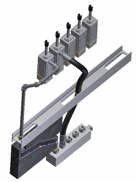

  3. Per comporre il percorso di tubi flessibili, fare clic su scheda Conduttura tubo gruppo Percorso Componi percorso .
    Una volta composto il percorso, al browser Modello vengono aggiunti una parte tubo flessibile, un raccordo iniziale e uno finale. Gli elementi aggiunti sono visibili nella parte inferiore dell'assieme tubo flessibile.
