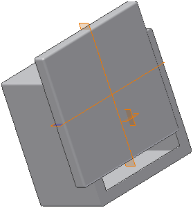

Infine si procede a vincolare la parte coperchio alla scatola. Questo processo è praticamente identico a quello per il vincolo della parte quadro.
  1. Nel browser, espandere la cartella di origine sotto la parte coperchio.
  2. Tenere premuto il tasto CTRL e fare clic su Piano YZ e Piano XZ, fare clic con il pulsante destro del mouse sul testo di uno dei piani e scegliere Visibilità.
  3. Premere C sulla tastiera per attivare la finestra di dialogo Posiziona vincolo.
    Nota: Spesso risulta più comodo utilizzare la tastiera per richiamare i comandi, specie per gli utenti abituati ad AutoCAD.
  4. Selezionare la faccia della scatola, come illustrato.
  5. Selezionare la faccia interna del coperchio. Fare clic sull'illustrazione di seguito per visualizzare l'anteprima del vincolo.
  6. Fare clic su Applica per creare il vincolo. La faccia interna del coperchio viene fatta coincidere con quella esterna della scatola.
