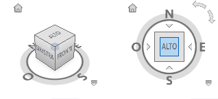

Autodesk ® ViewCube ® è un'interfaccia permanente su cui è possibile fare clic e trascinare per regolare il punto di vista del modello. Appare in uno degli angoli superiori della finestra, in stato inattivo. Diventa attivo quando si posiziona il cursore sopra di essa.
Una bussola opzionale viene visualizzata sotto al ViewCube. Indica la direzione definita come Nord per il modello.
Nota: La posizione del piano di base del modello è correlata al ViewCube. La ridefinizione del ViewCube può quindi modificare la posizione del piano di base.
Quando si modifica la vista, il ViewCube si riposiziona in modo da fornire una rappresentazione visiva del punto di vista corrente del modello.

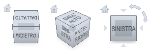

Quando si fa clic sul ViewCube o sulla bussola per riorientare un modello, questo ruota attorno ad un punto al centro dell'oggetto selezionato per ultimo.
