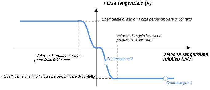

Velocità regolarizzazione
Nei contatti 2D viene utilizzata la legge di attrito di Coulomb su base non lineare reale. Nei giunti e nei contatti 3D, per semplicità e per evitare una condizione iperstatica, viene utilizzata la legge di Coulomb regolarizzata, che può essere illustrata come indicato di seguito:
La regolarizzazione viene azionata dal parametro di regolarizzazione della velocità.
Se si utilizza questo modello, in caso di contatto di bloccaggio (o contatto rotante), e la velocità tangenziale relativa è uguale a zero, la forza tangenziale sarà nulla.
In caso di attrito del giunto in un grado di libertà di rotazione, la forza tangenziale viene sostituita da un momento tangenziale (unità: Nm) e la velocità relativa tangenziale è rappresentata da una velocità di rotazione (unità: rad/s), entrambe vengono calcolate moltiplicando la forza tangenziale e dividendo la velocità di traslazione per il raggio del giunto.
Esempio 1
Una connessione a spina con raggio di 10 mm viene guidata con velocità costante di "w" uguale a 10 rad/s. Al giunto viene applicata una forza (Fn) uguale a 20 N, perpendicolare al suo asse di rotazione, e il coefficiente di attrito (mu) è impostato su 0,1.
In questo caso, il momento di attrito (Uf) nel giunto può essere calcolato come segue:
? = r * w = 0,01 * 10 = 0,1 m/s
? > velocità regolarizzazione = 0,001 m/s => Uf = -mu * r * Fn = -0,1 * 0,01 * 20 = -0,02 Nm
Vedere "tag 1" nel grafico di Coulomb regolarizzato.
Esempio 2
Utilizzando lo stesso esempio, ma con una velocità (w) di 0,05 rad/s, il momento di attrito (Uf) viene quindi determinato come segue:
? = r * w = 0,01 * 0,05 = 0,0005 m/sm
? > velocità regolarizzazione = 0,001 m/s => Uf ≈ -mu * r * Fn/2 = -0,1 * 0,01 * 20/2 = -0,01 Nm
Vedere "tag 2" nel grafico di Coulomb regolarizzato.
