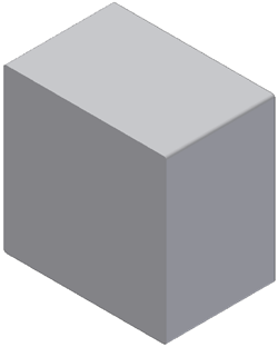

  5. Fare clic su OK per creare un'estrusione di solido con 4 pollici di profondità.
  6. Se necessario, premere F6 per posizionare la parte nella vista iniziale di default, come illustrato.
