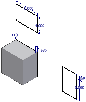

Ora verranno creati arrotondamenti sulle due linee chiuse di spigolo nelle facce anteriore e posteriore. Come prima, si fa riferimento alle quote presenti nello schizzo importato per determinare le dimensioni degli arrotondamenti.
  1. Nel browser Modello espandere la lavorazione parte denominata Estrusione1.
  2. Fare clic con il pulsante destro del mouse su Schizzo1, quindi scegliere Visibilità.
  3. Fare clic su Zoom tutto.
  4. Fare clic sul comando Raccordo nella barra multifunzione oppure fare clic con il pulsante destro del mouse e selezionare Raccordo dal Menu comandi frequenti.
  5. Selezionare la linea chiusa di spigolo anteriore del coperchio (lo spigolo opposto alla faccia con lo schizzo).
    L'arrotondamento viene visualizzato come anteprima nella finestra grafica.
  6. Evidenziare il valore del Raggio nella finestra di dialogo Raccordo, o nella casella di immissione del valore nella visualizzazione sullo sfondo, quindi selezionare il valore di raggio 0,110 definito dal progettista che ha creato il disegno DWG.
  7. Fare clic su OK per creare l'arrotondamento.
