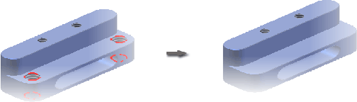

La soppressione disattiva temporaneamente la visualizzazione di una o più lavorazioni senza eliminarle. Le lavorazioni rimangono soppresse finché non vengono ripristinate. Nel browser, le lavorazioni soppresse appaiono disattivate. Nella finestra grafica, le lavorazioni soppresse vengono evidenziate quando si passa sopra di esse con il cursore.
