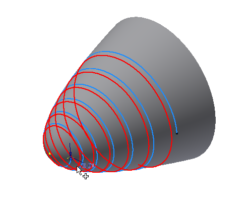

Per completare l'utilizzo dello schizzo 3D nella lavorazione dello sweep, è necessario riordinare le lavorazioni nel browser. Quindi, è possibile modificare il tipo di sweep e il tipo per utilizzare una guida per la lavorazione.
  1. Nel browser, trascinare 3D Sketch2 sopra Sweep1. In questo modo è possibile utilizzare lo schizzo 3D nella lavorazione dello sweep.
  2. Espandere Sweep1 e modificare Sketch2.
  3. Modificare il diametro del cerchio in 0,01 mm.
  4. Concludi schizzo.
  5. Modificare Sweep1.
  6. Modificare il tipo in Traiettoria e guida.
  7. Selezionare la curva da equazione in Sketch2 come guida.
  8. Fare clic su OK.
