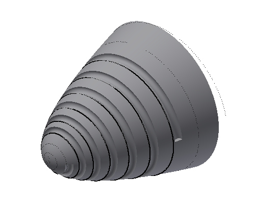

Creazione di un'altra curva da equazione 3D
Per completare il modello, creare un'altra curva da equazione 3D. La curva serve come traccia guida in uno sweep.

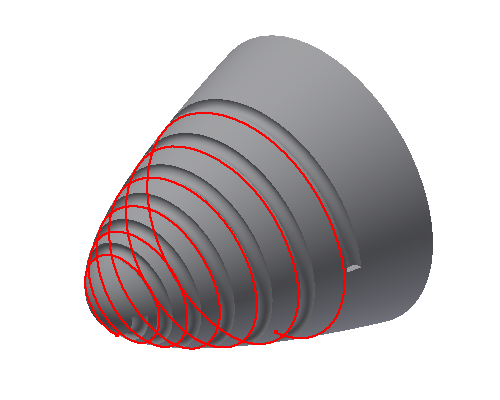

  1. Creare uno schizzo 3D.
  2. Avviare il comando Curva da equazione.
  3. Verificare che il sistema di coordinate sia impostato su Cilindrico.
  4. Immettere i valori seguenti:
    • r(t): t
    • θ(t): 1800 * t + 800
    • z(t): t^2
    • tmin: 0,5
    • tmax: 1,7
  5. Concludi schizzo.
