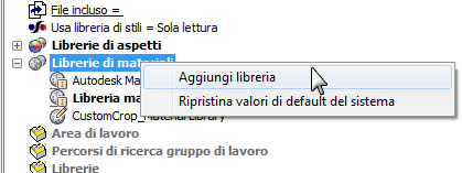

Passaggio 2: aggiungere la libreria personalizzata al progetto.
  1. Selezionare il progetto a cui si desidera aggiungere la libreria.
  2. Fare clic con il pulsante destro del mouse sul nodo Librerie di materiali e selezionare Aggiungi libreria.
  3. Individuare e selezionare la libreria personalizzata che si desidera aggiungere al progetto. Fare clic su OK.

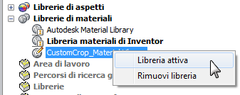

  4. Per rendere la libreria aggiunta una libreria attiva, la prima utilizzata per la ricerca o il riferimento, fare clic con il pulsante destro del mouse sul nodo della libreria e selezionare Libreria attiva.

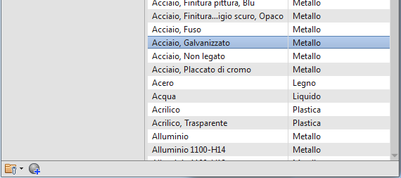

  2. Nella barra degli strumenti Accesso rapido, fare clic su Browser materiali:

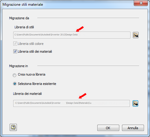

  3. Nella barra degli strumenti del browser, fare clic su Migrazione stili di Inventor.
  4. Nella finestra di dialogo Migra stili materiale, specificare la posizione di Migrazione da in cui si trovano i file Materials.xml e Colors.xml. Per impostazione predefinita, il percorso è C:\Utenti\Pubblica\Documenti\Autodesk\Inventor 2012\Design Data in Windows 7.
  5. Specificare la posizione di Migrazione a che di solito corrisponde al file InventorMaterialsLibrary.adsk o a una libreria personalizzata da creare. Per impostazione predefinita, il percorso è C:\Utenti\Pubblica\Documenti\Autodesk\Inventor 2014\Design Data\Materials in Windows 7.
  6. Chiudere e riaprire il Browser materiali.

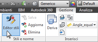

  3. Nella scheda Gestione, gruppo Stili e norme, fare clic su Editor di stili.

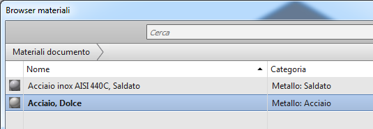

  7. Nell'Editor di stili, fare clic su Fatto. Lo stile viene importato nel documento corrente e viene posizionato in Aspetti documento.

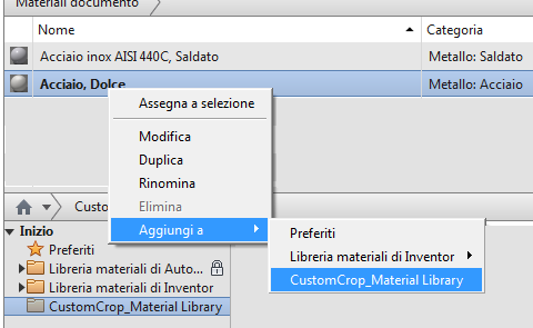

  8. Aprire il Browser materiali; in Materiali documento sarà possibile visualizzare il materiale. Non è ancora in una libreria da utilizzare con altri componenti.
  9. Trascinare l'aspetto importato nella libreria personalizzata. In alternativa, fare clic con il pulsante destro del mouse sull'aspetto e, in Aggiungi ad elenco, selezionare la libreria in cui l'aspetto verrà memorizzato.
