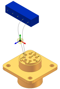

Modifiche ai punti del wire
Una volta aggiunti i punti, è possibile ridefinirli in una posizione o lavorazione arbitraria per ottenere la forma desiderata. I punti del wire basati su un punto arbitrario su una faccia sono sfalsati in base ad una distanza di offset specificata. Non vengono aggiornati con le modifiche apportate al modello, anche nel caso di modifiche delle rappresentazioni di posizione. Come i punti utilizzati per definire i piedini sulle parti, i punti basati sulla geometria esistente non sono sfalsati e vengono aggiornati in seguito alle modifiche nel modello.
È anche possibile riposizionare i punti di riferimento dei wire dinamicamente o secondo coordinate precise con il comando Spostamento/Rotazione 3D.
È possibile eliminare singoli punti di riferimento del wire o tutti i punti contemporaneamente utilizzando il menu contestuale.
