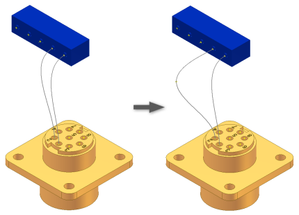

Per impostazione predefinita, un wire o un wire del cavo viene creato inizialmente con una curvatura naturale tra i due piedini ai quali è collegato. A volte tale curvatura non è appropriata o i wire o i wire del cavo non dispongono di curvatura naturale. Definire una forma aggiungendo e regolando punti di riferimento del wire su:
Non è possibile aggiungere punti di riferimento ai cavi o ai wire del cavo disponibili.
Una volta aggiunti i punti di riferimento, è possibile regolarne la posizione e il valore di offset per ottenere la forma desiderata.
