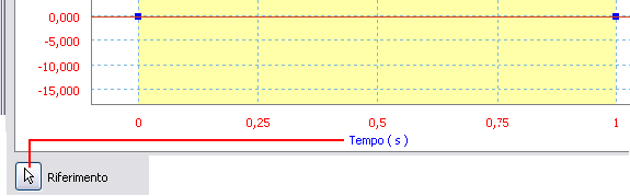

Selezione di un riferimento per la curva
Il riferimento per la curva si trova lungo l'asse X. Per impostazione predefinita, il riferimento è il tempo ma è possibile sostituirlo per tutte le curve, tranne quelle che definiscono movimenti imposti.
  1. Fare clic su Seleziona riferimento .
    Verrà aperta la finestra di dialogo Seleziona riferimento e verranno visualizzate tutte le variabili di sistema che possono essere utilizzate come riferimento.
  2. Nella finestra di dialogo Selezione riferimento, selezionare la variabile da utilizzare come riferimento per questa curva.
  3. Fare clic su OK.
    La finestra di dialogo si chiude e la variabile selezionata viene visualizzata lungo l'asse X della curva.
  4. Continuare a definire la curva come indicato sotto.
    Nota: Per movimenti imposti, non è possibile modificare la variabile di riferimento. Quest'ultima può essere solo il tempo, ovvero l'impostazione predefinita.
